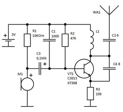

Схема этого электронного жучка упрощена до максимально простого монтирования и имеет минимальное количество деталей. Но наряду с простотой этот жучок для прослушивания обладает хорошей дальностью передачи до 100м. Ниже я привел схему:
Все применяемые в этой схеме радиодетали распространенные и их можно даже не покупать в радиомагазинах. Все детали можно найти в старых электроприборах. К примеру микрофон вы можете вытащить из какого-нибудь старого магнитофона мад ин чайна. Обратите внимание, что микрофончик имеет полярность, плюс микрофона подключается сверху по схеме.
Транзистор C3013 можете взять из того же китайского магнитофона или приемника. Так же вы можете использовать его Российский аналог КТ368.
Ну и конденсаторы можно взять тоже оттуда.
L1 катушка наматывается медным проводом покрытым лаком диаметром 0,3…0,5мм. Наматывается она на цилиндрическую оправку диаметром 3мм. Следует намотать 10 витков. Для уменьшения габаритов элемент желательно купить.
Антенну можно изготовить из того же провода что и катушка. Длинна антенны должна быть не меньше 30см.
После сбора всех необходимых элементов мы можем приступать к их сборке. Для монтажа всех элементов мы будем использовать двухсторонную печатную плату 2х3см. Для получения дорожек на плате можно воспользоваться ЛУТ технологией, а саму плату можно нарисовать в Sprint Layout.
Для наладки жучка необходимо выставить рабочую частоту. Для начала пробуем поймать свой голос радиоприемником в FM диапазоне. Если не выходит раздвигаем витки катушки и пытаемся поймать снова. При раздвигании витков увеличивается частота передатчика. Если частота передатчика совпадает с частотой радиостанции нужно сдвинуть ее в меньшую или большую сторону.
