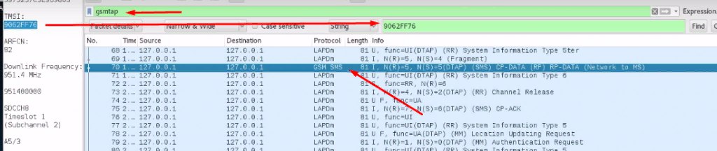

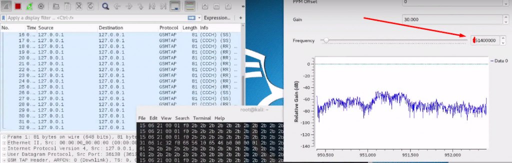

запускаем Шарк... выбираем loopback жмем start начинаем сниф.. затем открываем терминал
вбиваем команду grgsm_livemon появится окошко типо "осцилограф" открывем блокнот то что сохраняли копируем частоту и вставляем в окошко(осцил) в Frequency, Gain можно повысить на 10-ку
в шарке вводим фильтр gsmtap можете поснифать минут 5 затем ctrl+c в терминале.. шарк Вам выдаст много инфы, гуглите

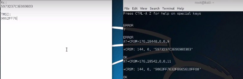

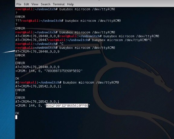

теперь подключаемся к GSM сети командой: busybox microcom /dev/ttyACMO
получаем .......... ничего! Не расстраивайтесь, что вздумается туда не вводите т.к можно убить модем телефона и симкарту.
Идем дальше.
запускаем повторно команду, ждем ..... ставим знак вопроса "?" + ENTER этим самым мы разблокируем телефон по отношению к сети
такими запросами они должны быть такими же как у меня или случиться что то нехорошее) мы получили зашифрованные ключи расшифровывания А5 для рас кодировки разговоров и смс !
ВАЖНО: если у вас не получается следите что бы на телефон никто не звонил и не писал полная тишина как в библиотеке))
Рассказывать про расшифровку не буду)) лучше посмотрите в блокноте уже расшифровано

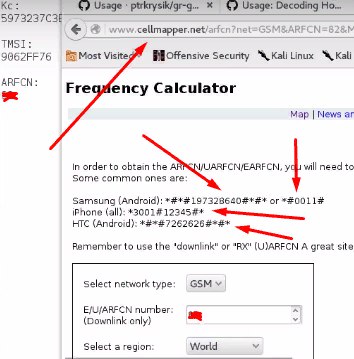

идем на сайт cellmaper повторно вводим команду на телефоне *#0011# там должно выдать MCC: _______ < -- это вводим на сайте
там мы должны узнать точную частоту вышки на которой в данный момент подцеплен телефон если нашли знакомую цифру с тем что была выше значит мы на верном пути!

grgsm_decode -a 82 -s 1e6 -c sms.cfile -m SDCCH8 -t 1 -e 3 -k "ключик" и открываем шарк ставим фильтр gsmtap
И все...)) Вы должны увидеть смс-ку-ки в синей вкладке!
