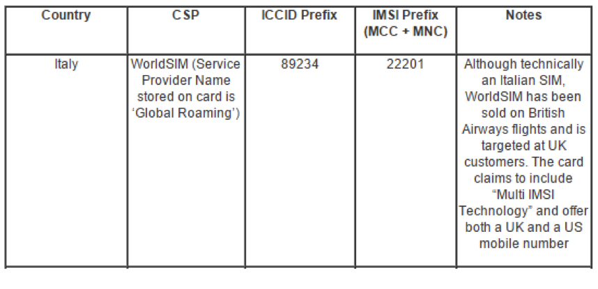

ICCID SIM-карты (напечатанный на ней) говорит нам следующее:

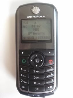

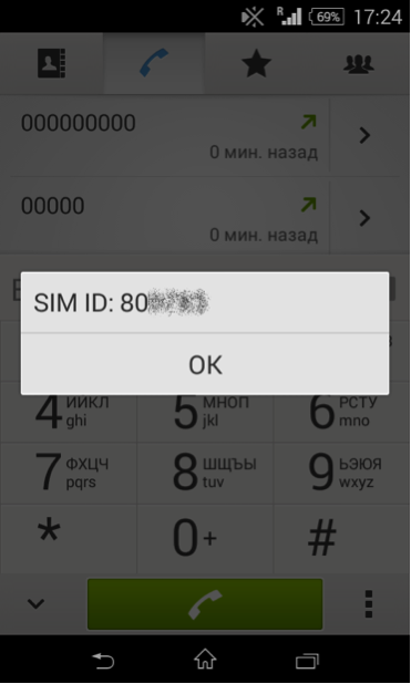

Вставляем SIM-карту в телефон, и первое, что мы видим, — что мы находимся в роуминге, подключены к MTS, и третья строка, на которую невозможно не обратить внимание: AY Security — она сразу же говорит, чья это SIM на самом деле: https://aysecurity.co.uk/ru/aysim.html

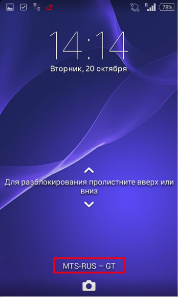

Занимательно, но в современном телефоне отображается совсем другая информация (остается загадкой, что значит «GT»):

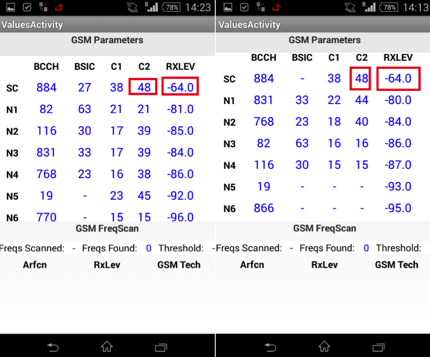

Защита от комплексов перехвата

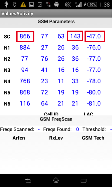

Вообще говоря, телефон выбирает не по уровню сигнала, а по параметру C2, который зависит от текущего уровня сигнала, от минимально допустимого сигнала для этой БС и от приоритета БС. Поэтому сама мысль, что это спасает от поддельной БС, — заблуждение. К примеру, OpenBTS, развернутая на SDR, имеет мощность порядка 100 мВт, что меньше, чем может сам телефон (до 1 Вт), и значительно меньше, чем стандартная базовая станция. Таким образом, перехват достигается не высоким уровнем мощности, а высоким приоритетом. И то, что телефон использует менее мощную БС, значит лишь то, что приоритет у нее выше.
Для измерения мощности, параметров C1 и C2 мы использовали приложение Greenhead.
Ну и немного скриншотов — список соседских и обслуживающих каналов (BCCH — arfcn, SC — serving cell, N1 — neigbour cell 1 и т. д.).
1. HackerSIM на самой мощной и самой приоритетной БС
2. HackerSIM на не самой мощной, но самой приоритетной БС
3. Включаем «комплекс перехвата», и… HackerSIM спокойно к нему подключается, хотя, если быть точным, то это телефон подключается, так как выбором сот SIM-карта не управляет, и HackerSIM не исключение:

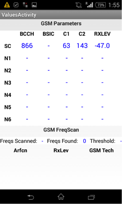

4. Захватив телефон, поддельная сеть больше не сообщает о соседях, поэтому выбора у телефона нет, кроме как находиться в фейковой сети столько, сколько пожелает злоумышленник, либо пока не выйдет из зоны ее действия:

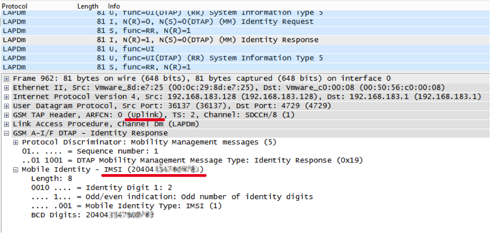

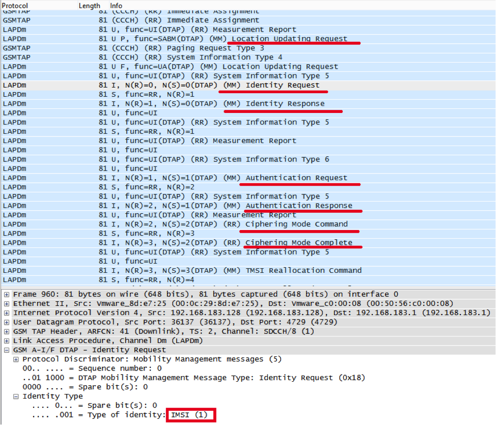

Мы не можем проверить «виртуальность» данного номера, потому что мы его не знаем. Но IMSI можно узнать из радиоэфира, например при подключении телефона к сети:
Телефон отправляет Location Update Request, сеть запрашивает IMSI (Identity Request), телефон говорит свой IMSI (Identity Response), после чего вырабатываются сеансовые ключи (Authentication Request и Authentication Response), и только затем поступает команда на шифрование. Другими словами, IMSI можно перехватить в радиосети, даже не взламывая шифрования, но иначе быть и не может: так работает сотовая сеть.

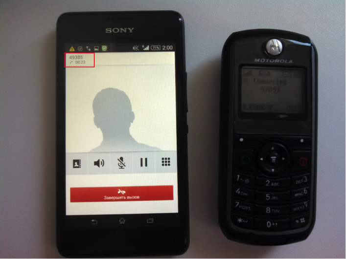

Остался еще один нерешенный момент, упомянутый на Хабре. При регистрации телефона в роуминговой сети делается запрос в домашнюю сеть, но затем все звонки должны проходить через гостевую сеть. Так каким же образом все исходящие звонки проходят через PBX? Ответ оригинален, но достаточно прост.

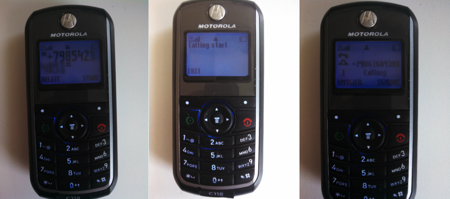

Когда мы пытались звонить через Motorola C118, звонок сбрасывался, и никто в ответ не перезванивал. То же самое — при использовании утилиты mobile из пакета osmocom-bb:

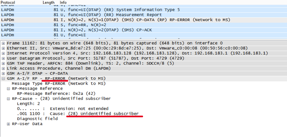

Кстати, SMS сбрасываются с еще более интересной причиной:

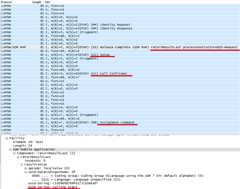

Но вернемся к вопросу о том, почему в старой Motorola исходящий вызов не работает, а в современном телефоне он сбрасывается, а затем перезванивает PBX. Дамп радиоэфира раскрывает тайну:

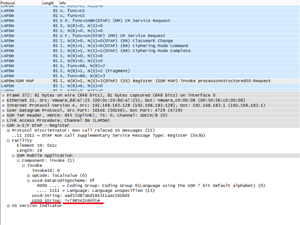

При исходящем звонке вместо сообщения установления вызова (Setup) телефон отправляет USSD с номером вызываемого абонента, который долгое время гуляет по миру, добираясь до домашних Нидерландов, потом приходит USSD-ответ с незамысловатой фразой Calling start, а затем уже идет входящий звонок с привычной последовательностью Setup, Call Confirmed, Assigned Command.
Таким образом, для SIM-карты запрещены любые исходящие активности, кроме USSD, и запрещены они домашней сетью. А сам вызов перехватывается приложением на SIM-карте и подменяется на USSD с вызываемым номером, это уходит в домашнюю сеть, в это время приложение завершает вызов, выводит сообщение «Calling...» на экран и ждет ответа на USSD; так же она проверяет использование «шифрования» в сети. Если USSD неуспешно или не приходит ответ Calling start, она просто блокирует вызов (то, что мы видели в поддельной сети).
Однако, видимо, производительность SIM-карты не позволяет перехватить все вызовы, и завалив ее вызовами, они начинают уходить напрямую.
Мы пытались повторить такое в реальной сети, чтобы произвести звонок в обход PBX, но там все звонки «отбиваются» сетью, поскольку, как уже сказано выше, для HackerSIM запрещены все исходящие активности.

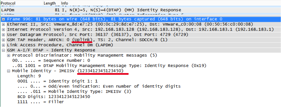

Самые внимательные могли заметить на предыдущем скриншоте запрос Identity Request перед USSD-ответом. Это сообщение используется сетью для получения от телефона IMSI либо IMEI.
Напомним, что IMEI — вообще необязательный идентификатор в сотовой сети и может не запрашиваться никогда. Так что кто-то собирает их и не случайно. Нет никакой анонимности при использовании HackerSIM: они знают — кто, куда, когда и где.
Теперь, зная секрет исходящих вызовов, мы можем звонить и со старой Motorola, и с утилиты mobile пакета osmocom-bb.

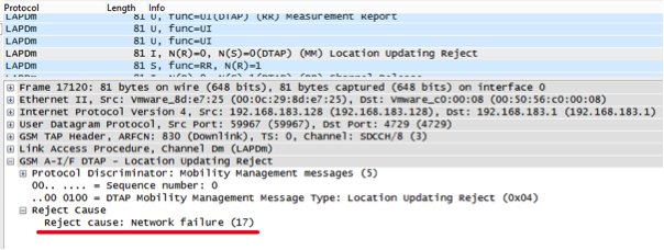

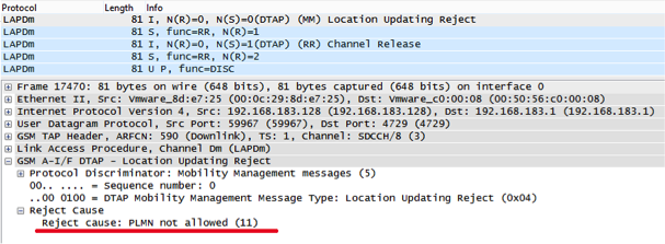

Запрещенных сетей нет, но при попытке зарегистрироваться в «Билайне» и «TELE2» прилетает отказ из домашней сети, «МегаФон» работает, «МТС» — предпочтителен (в SIM-карте)
Вот что происходит при попытке подключиться в «Билайн»:
