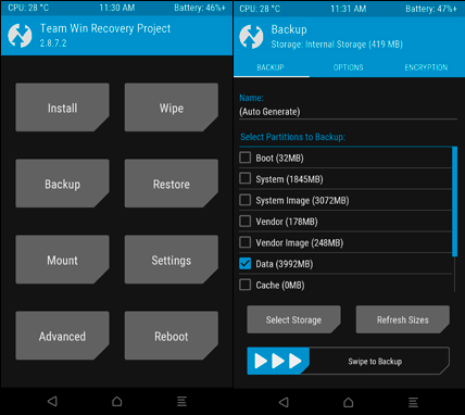

Есть и более приемлемый способ — так называемый Nandroid-бэкап. Здесь на помощь криминалисту приходят всевозможные кастомные рекавери-прошивки, например TWRP. Кстати, ребята из Oxygen Software сделали свои собственные, очищенные от всевозможного мусора и максимально приближенные к криминалистическим стандартам, о них мы поговорим позже, когда займемся извлечением данных на физическом уровне.
Вернемся к TWRP и Nandroid. Такой бэкап, в отличие от пресловутого ADB, позволяет сделать практически точную копию состояния вашего Android-девайса в определенный момент времени, а это значит, что абсолютно все данные приложений достанутся криминалистам. И да, сложный графический пароль ваши данные едва ли спасет. А вот заблокированный загрузчик очень даже может, так как в этом случае прошить кастомное рекавери едва ли получится. Такие смартфоны очень расстраивают криминалистов, уж поверьте мне.
Итак, что же нам понадобится для создания Nandroid-бэкапа? Рассмотрим на примере самых распространенных Android-девайсов — тех, что произведены группой компаний Samsung. Во-первых, нужен подходящий образ рекавeри, его можно найти на официальном сайте TWRP. Во-вторых, свеженькая (а иногда и не очень свеженькая) версия Odin — он-то и позволит залить прошивку в смартфон.
И самое главное — не забудьте вставить карту памяти, иначе придется сохранять бэкап прямо в память смартфона/планшета, а это приведет к уничтожению данных, находящихся в свободной области! Помнишь, мы тут мобильной криминалистикой занимаемся, а значит, чем меньше изменений мы вносим, тем лучше!
Ну что, вы готовы? Если да, то запускайте свежезагруженный Odin, переводите смартфон в Download Mode (чтобы это сделать, выключи его, а затем зажми кнопку увеличения громкости, Home и Power) и подключайте к компьютеру. Нажимаете на PDA и выбирайте предварительно загруженный файл с рекавери — а теперь Start!
Как только вы справитесь с этой непосильной задачей, можно перезагружать смартфон в свеженькое кастомное рекавери — для этого при перезагрузке нужно зажать кнопку уменьшения громкости и Home. Если вы все сделали правильно, то, скорее всего, увидите восемь довольно крупных кнопок, на одной из которых белым по серому будет написано Backup. Она-то нам и нужна. Теперь выберите подходящее имя, поставьте галочку на разделе Data (именно он содержит пользовательские данные), и можно начинать резервное копирование.
Извлечение данных Android. Создание Nandroid-бэкапа через TWRP

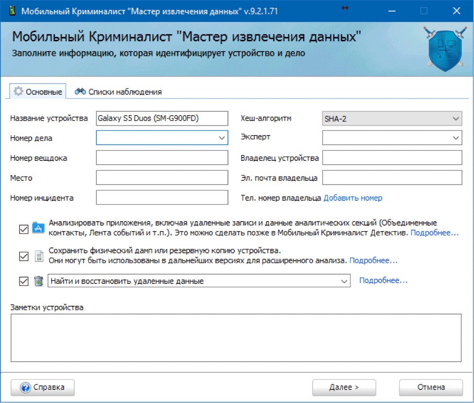

Давайте разберем еще один вариант создания физического образа Android-девайса — с помощью кастомного рекавeри. Помните, я говорил, что ребята из Oxygen Software сделали свои собственные, «чистые» рекавери для подобных целей? Так вот, одним из таких мы сейчас и воспользуемся. Нашим подопытным будет Samsung Galaxy S5 Duos под управлением Android 6.0.1.

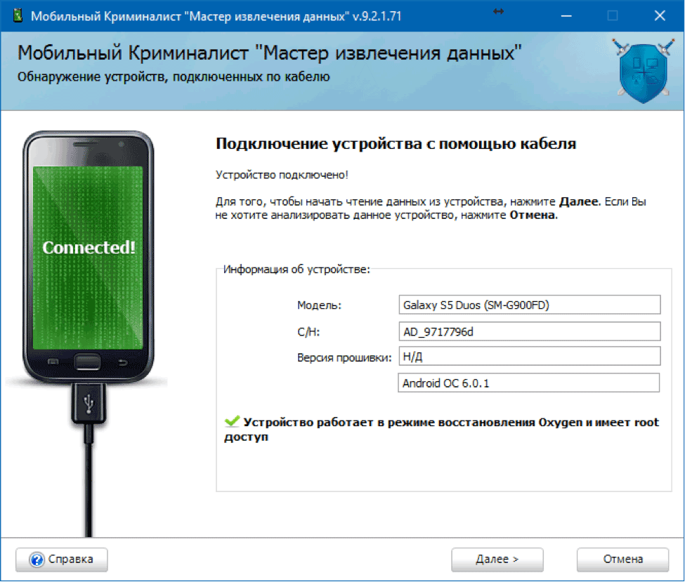

Первое, что нам нужно сделать, — это перевести его в Download Mode. Думаю, вы знаете, как это сделать. Выбираем пункт «Подключить устройство», далее «Samsung Android дамп (модифицированный образ восстановления)», выбираем модель и версию, и самое сложное: удерживая кнопку увеличения громкости и Home, необходимо кликнуть по кнопке загрузки кастомного рекавери. Если вам хватило ловкости (мне вот с трудом), то все должно закончиться хорошо и телефон перезагрузится в режим восстановления. На телефоне должен появиться Oxygen Software, а на мониторе же покажется что-то вроде этого:
Как извлечь данные из Андроид. Устройство в режиме восстановления Oxygen
Как видите, теперь устройство имеет root-доступ, а это значит, что мы с легкостью сможем получить побитовую копию. Более того, «Мобильный криминалист: Детектив» поможет нам проанализировать извлеченные данные и даже восстановить удаленные, в том числе из уже известных вам баз SQLite.

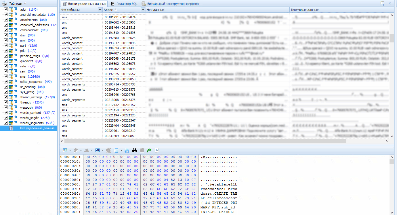

Естественно, не вся удаленная информация кроется в удаленных файлах. Как и в iOS, в Android большинство приложений (особенно это касается мессенджеров и веб-браузеров, которые, в общем-то, служат чуть ли не главными источниками цифровых доказательств) хранит информацию в базах данных SQLite. В предыдущей статье вы уже познакомился с инструментами, позволяющими восстанавливать удаленные записи из таких баз, если же вам хочется поковыряться в них самому, я настоятельно рекомендую просмотрщик баз данных SQLite, являющийся частью «Мобильного криминалиста» Oxygen Software.
Просмотрщик баз данных SQLite «Мобильного криминалиста»
Как по мне, на сегодняшний день это лучший просмотрщик с возможностью восстановления удаленных записей, а визуальный конструктор запросов — это вообще отдельный разговор.
