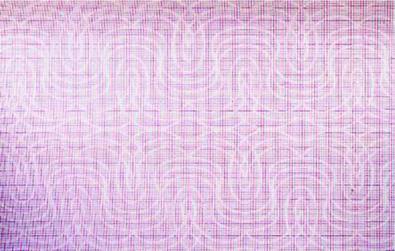

1. Специальный бланк и специальная бумага.
2. Наличие на листах бумаги защитной фоновой сетки (см. рис. 36).
Рис 36. Фоновая сетка страниц паспортной книжки

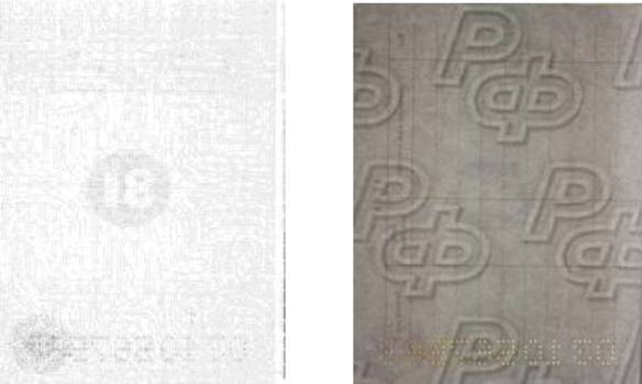

3. Наличие на листах бумаги трех тоновых водяных знаков в виде букв «РФ», видимых при просмотре листов паспортной книжки на просвет или под углом 5 - 10 градусов к странице (см. рис. 37)
Рис. 37. Визуализация водяных знаков на станицах паспортной книжки (справа) при их рассматривании через проходящие лучи света

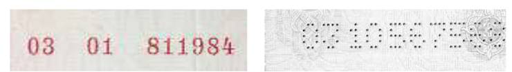

4. Обозначение номера паспорта на страницах паспортной книжки, выполненного типографским способом и лазерной перфорацией (Фото 39).
Рис. 38. Номер паспорта, выполненный типографским способом (слева) и лазерной перфорацией (справа)

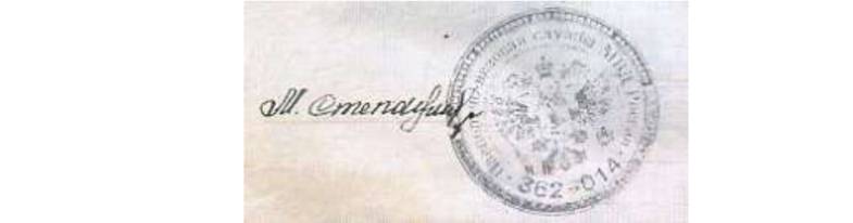

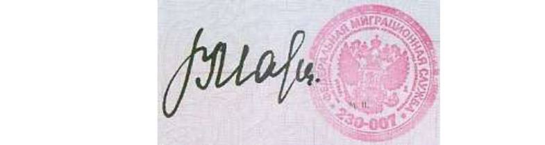

5. Скрепление на второй странице паспорта подписи начальника органа внутренних дел, выдавшего паспорт, мастичным оттиском гербовой печати с отчетливо различимыми изображениями государственного герба, наименования службы МВД России и номеров, присвоенных органу, выдавшему паспорт (см. рис. 40). Паспорта, выдаваемые после 2007 г., на второй странице паспортной книжки имеют красный цвет оттиска печати, в котором отражаются сведения о подразделении Федеральной миграционной службы, оформившей документ (см. рис. 41).
Рис. 40. Печать и подпись начальника подразделения,
выдавшего паспорт, в паспортной книжке до 2007 г.
Рис. 41. Печать и подпись начальника подразделения,
выдавшего паспорт, в паспортной книжке после 2007 г.
